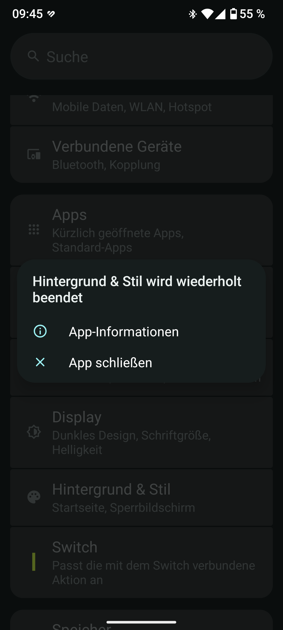

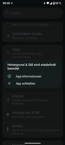

Hallo, seit dem Kauf meines FP 6 funktioniert die App in den Einstellungen “Hintergrund & Stil” nicht!
Sie wird immer mit der Fehlermeldung geschlossen “Hintergrund & Stlil wird wiederholt beendet”!

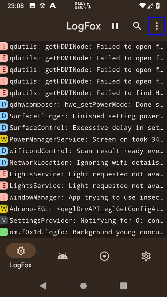

Installiere mal die vorgeschlagene App LogFox, stelle sie dir ein. Dann mußt du den Fehler provozieren (Crash der “Hintergrund & Stil” App). Anschließend hast du die Logdatein vom Absturz. Das postest du hier, evtl. kann dann jemand weiter helfen. Ich leider nicht, so tief stecke ich nicht drin in solchen Themen.
Zum Einsatz von LogFox habe ich ein (englischsprachiges) Tutorial hier gefunden:
Versuch’ mal dein Glück!
