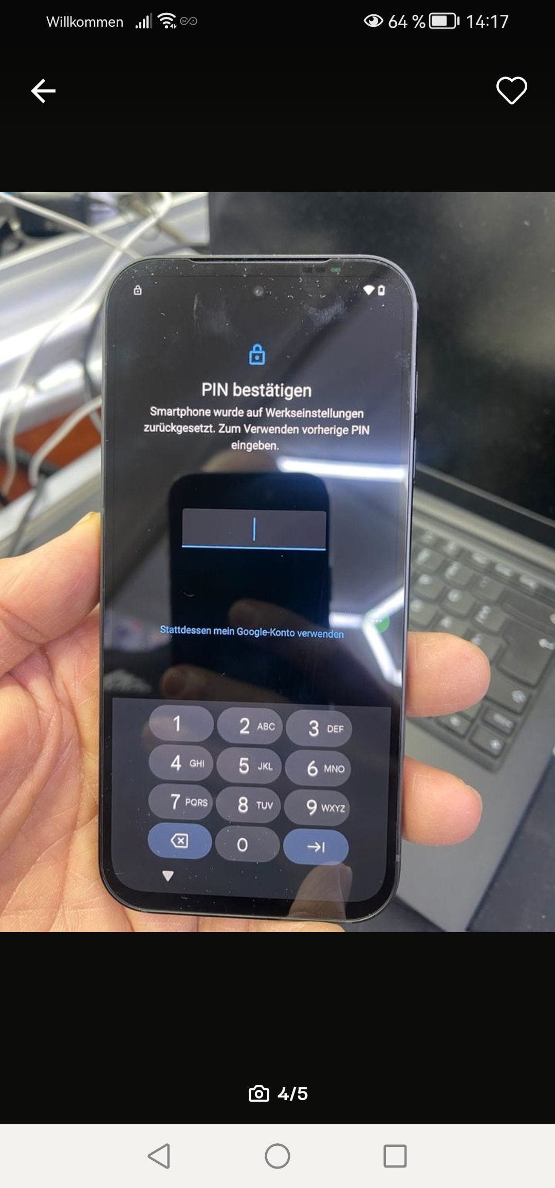

Hallo Michael, ich muss im Erstsetup nach dem factory reset ganz am Ende vor dem Wechsel in das normale Betriebssystem die alte PIN vor Reset eingeben. Und diese kenne ich nicht. Ich war halt noch nie im richtigen Menü reingekommen bisher.
Und ob die Option sich stattdessen mit “meinem Google Account einzuloggen” pauschal immer dasteht, auch wenn man keines verknüpft hat, kann ich leider nicht austesten.

Da drunter steht doch, statt dessen mein Google-Konto verwenden, drück da doch mal drauf und verknüpft deins
Ja, da steht “mein Googlekonto”, aber damit ist das unbekannte Konto des Vorbesitzers gemeint. Wurde selbstverständlich versucht, und endete immer damit, dass mein Konto leider nicht das erwartete ist.

Das ist (so meine Forschung) eine Google-Android-Funktion. Das kommt nur, wenn man zuvor ein Google-Konto auf dem Gerät aktiv hatte. Und dann passiert das automatisch und kann auch nicht abgewählt werden. Zum Freischalten muß zwingend die Bildschirmsperre-PIN der vorherigen Installation eingegeben werden. Oder eben das dazugehörige Google-Konto der vorherigen Installation.
Ein anderes Konto funktioniert da nicht. Ist offenbar ein gut funktionierender Schutz.
