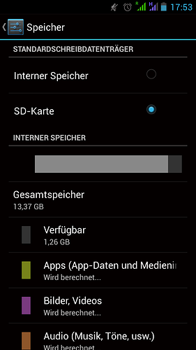

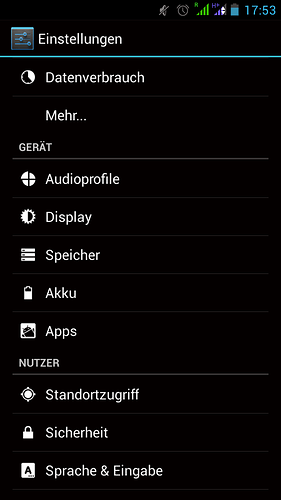

Hallo,
die Speichereinstellungen beim FP1 sind hier zu finden:
Taste unten links (zwei Fenster Symbol) lang drücken, dann auf “Systemeinstellungen”, dann auf “Speicher”.
Dort kann dann der Standardschreibdatenträger eingestellt werden, also interner Speicher (= Telefon) oder SD-Karte.
Viel Erfolg!

Anbei noch zwei Screenshots:
