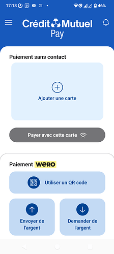

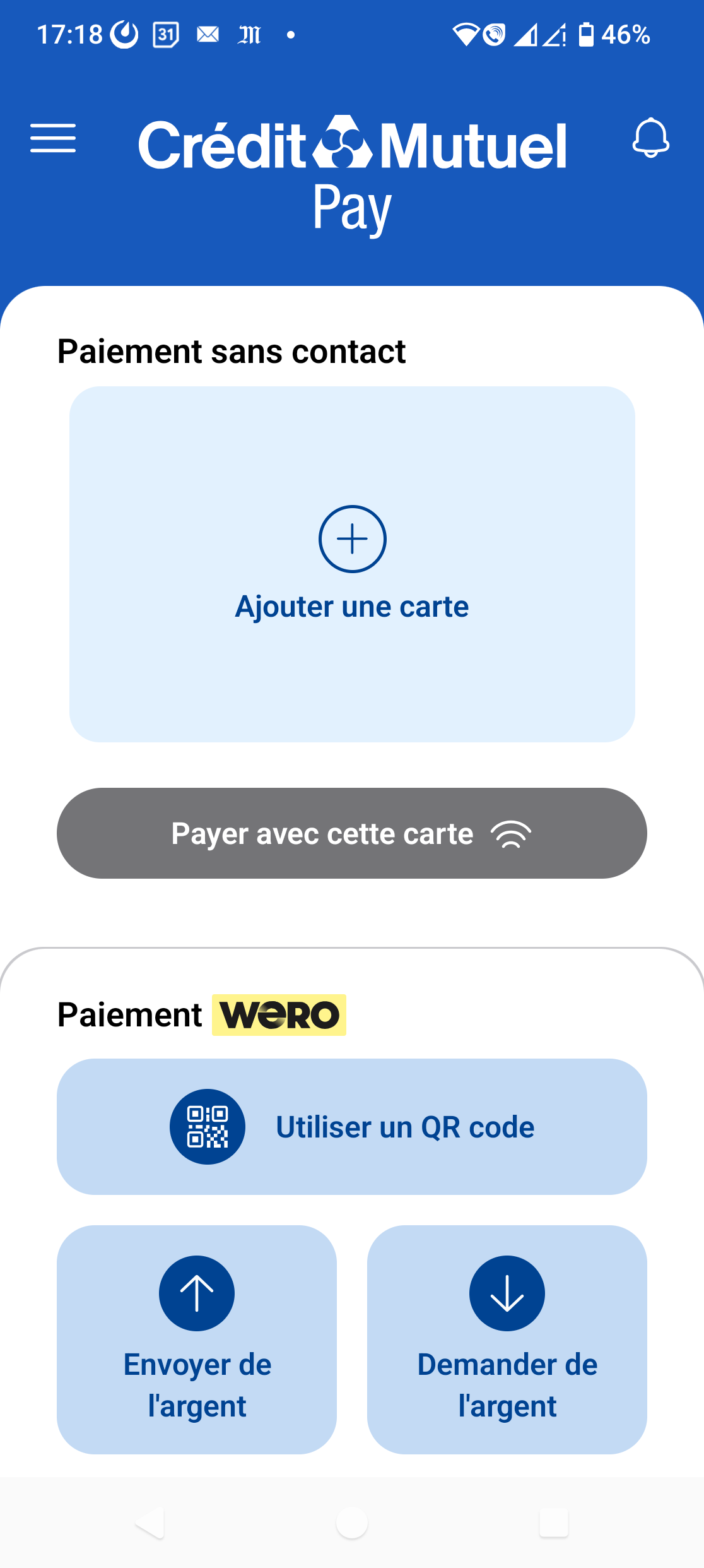

The Wero app just opens with a list of banks to choose from. If I select Credit Mutuel it opens CM Pay which opens the CM app at the cards page without showing the button to add my card to CM Pay.
However, itâs still possible to access Wero payments by setting it up directly from the CM app, just not with contactless payments. Then CM Pay shows buttons for send/receive payments via Wero.

Lâappli CrĂ©dit Mutuel marche sans problĂšme. CrĂ©dit Mutuel Pay marche pour les transferts Wero mais impossible dâajouter une CB pour les paiements sans contact.
Je nâai pas pu faire la config Wero depuis lâappli Wero, mais jâarrive Ă configurer Wero dans lâappli CM Pay en passant par lâappli CMâVirementsâVirement par No de mobile
Pour info, Google Wallet permet les paiements sans contact avec le FP6 pour dâautres cartes (p.ex. RevolutâŠ) mais il nâest pas supportĂ© par CrĂ©dit Mutuel.
