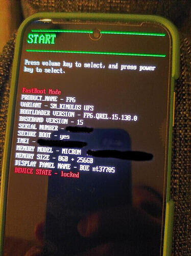

Salut!
Merci pour ta réponse, effectivement j’ai oublié de le dire, mais j’ai déjà essayé de faire ça et j’avais bien sélectionné recovery mode, mais ça m’affichais juste un écran avec l’image jointe… Et pas moyen de faire quoi que ce soit sur cet écran… j’en ai déduis (peut-être à tort) que la bonne combinaison de touche était power et volume up…
