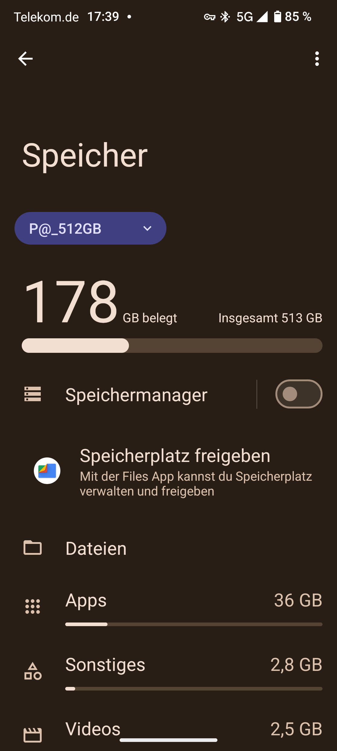

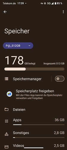

Bekommst du denn hier die Karte soweit angezeigt und wird der Inhalt auch kategorisiert?

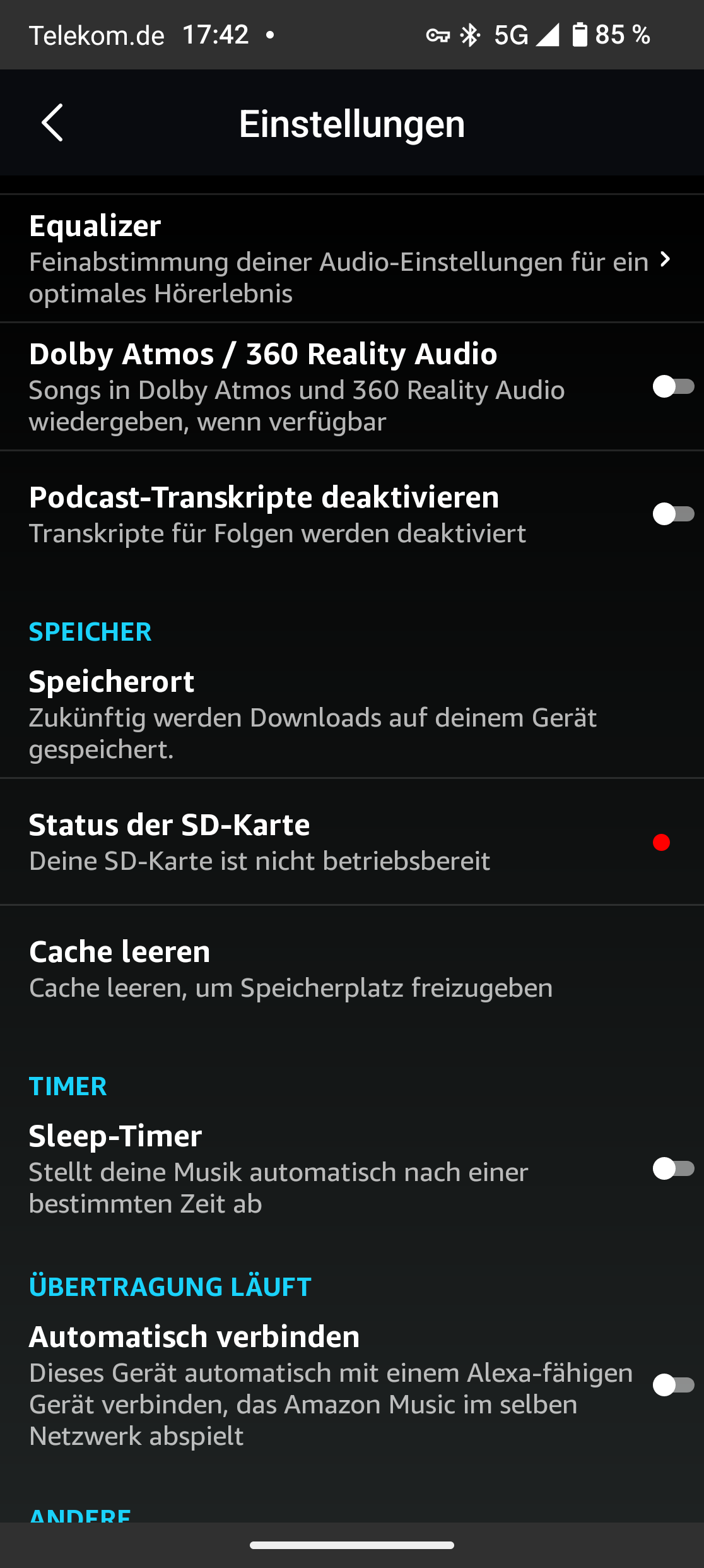

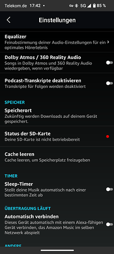

Naja, das tröstet vielleicht nicht, aber ich habe gerade mit meinem FP6 ein ähnlich seltsames Problem. Die Karte wird insgesamt so angezeigt (siehe Screenshot), aber Cam und andere Apps dürfen nicht mehr schreiben. Sie sagen schlicht, dass nicht möglich sei. Selbst die Amazon Music App sagt mir:
Ich habe bereits eine neue Karte bestellt, befürchte aber, dass die Karte nicht wirklich schon bereit war zum Ableben.
Das würde zu einem gängigen Ausfallbild von SD-Karten passen … Lesen geht noch, Schreiben nicht mehr.
