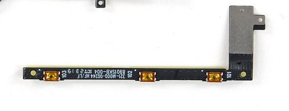

This is what you’re looking for…
Bonjour JohnnyD, merci pour ta réponse.
Oui, c’est cette pièce que je chercher à remplacer.
Le bouton ne répond plus du tout. il n’y a pas de petit “clic” quand on appuye dessus.
Plus, plus facile: Remplacer le tout “Rear Module” – cherches-le ici:
