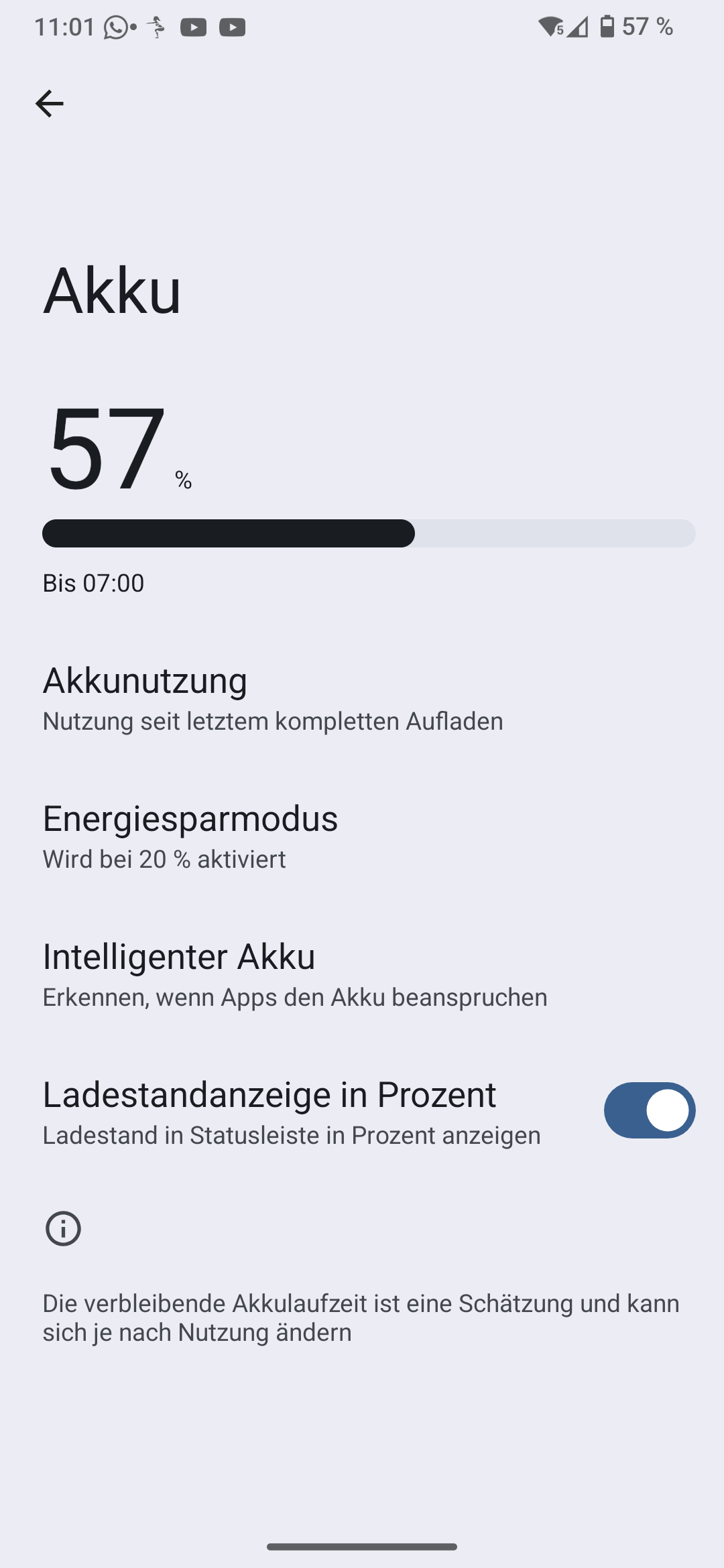

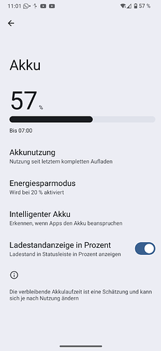

Danke für die Antwort.
Ich habe bei Akku nur “Akkunutzung”, “Energiesparmodus”, “Intelligenter Akku” und “Ladestandanzeige in Prozent”.
Die Option “Ladekontrolle” gibt es bei mir auch nicht. Hast du wirklich FPOS (FP4.QREL.15.14.3) installiert?
Soweit ich im Forum gelesen habe, sind nach der A15 Update manche Funktionen bei manchen Leuten nicht aufgetaucht. ![]()
Je mehr ich lese, desto mehr bekomme ich den Eindruck das sich die FP4 A15 Update bei manchen Leuten aus irgend einem Grund nicht richtig installiert hat.
Habt Ihr hier alle auch irgendwelche andere Probleme nach der Update? (Ich frage mich ob die Anwesenheit/Abwesenheit von manchen Funktionen mit irgend welchen anderen Problemen einhergeht, was die Theorie der unvollständigen Installation bestätigen würde.)
Ich habe sonst keinerlei Probleme. Warten wir mal die Antwort von Zebrafax ab.
Habe sonst auch keine Probleme. Habe gerade auch nochmal neu gestartet, aber diese Option sehe ich nicht.
